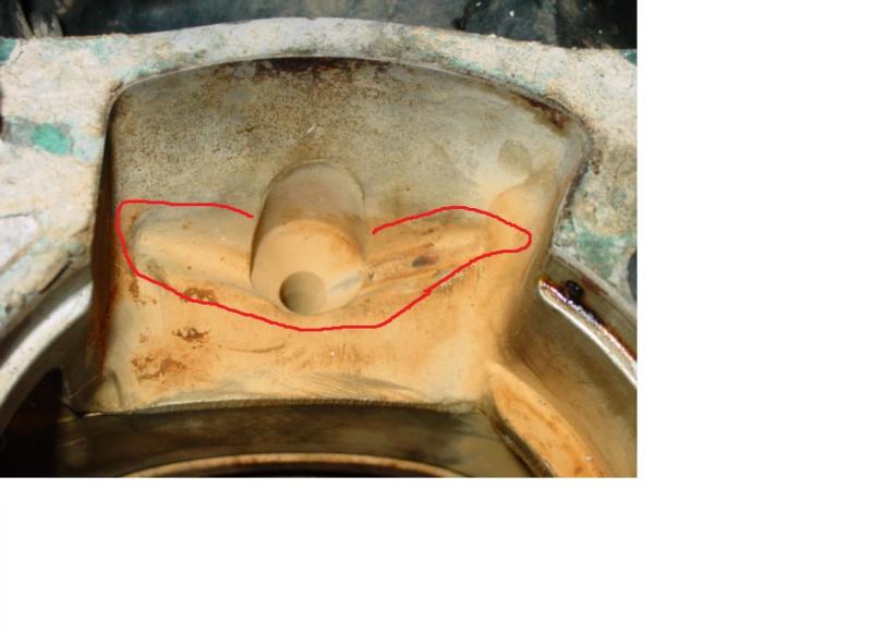

Дело такое. Второй раз умер левый подшипник коленвала. Готов был ко всему: мотористов в роду не было и думал, что мой косяк при первой смене подшипников.
Что имеем. Все как и в первый раз: ЦПГ в норме, хон на месте, люфтов в подшипниках шатуна нет.
Правый подшипник колена в идеале. Левый - в труху. Подумал про криворукость, но таки нет...
Вспоминается баннер какого-то кафе "а вы уху ели?". Так вот я как раз "уху ел".
Черт с CRM'ом и его четырями каналами смазки подшипников. Тут их по одному, но каких...
Вот для начала правая половина картера. Двиг J117. Виден зазор между плоскостью крышки и посадочной плоскостью подшипника. Для масштаба там же хвост сверла 5,5 мм. Т.е. нормальный "жирный" масляный канал.
А вот левая половина картера и "уха". Канал чуть ли не полностью перекрывается внешней обоймой подшипника. Че ж ему не умереть-то... (Чернота - останки подшипника).
В холивары про маслонасосы вступать даже не буду. По-моему, не гоже на "гражданском" мопеде масло мешать, эра Яв ушла, а и состояние ЦПГ, правого подшипника и пр. говорит о корректной работе насоса. "Предварительный замес" тут погоды не сделает.
Кто виноват - не важно уже. ЧТО ДЕЛАТЬ? ((
Предложенные варианты увеличения каналов (в "флудотеме") погоды не сделают, т.к. останется это "бутылочное горлышко".
Не фрагов для.

Не сгоревшее масло сгоняется частично по стенкам цилиндра в низ, попадает на плоскость ( у CRM там даже выемка есть для лучьшего сбора масла)
и по маслоканалу на вал и на подшипник. Это я так думаю. XAPOH ты по ходу так же.

Цитата(VIT @ 21.9.2013, 0:02) *
канал выходит в продувку в продувке движение смеси идёт вверх под давлением
Как он кудато выходит, если и вход в канал и полость картера с КШМ ничем не разеденены, там всегда одинаковое давление.
