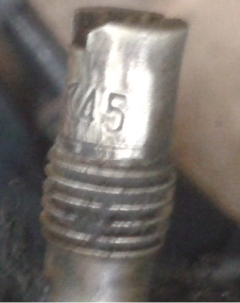

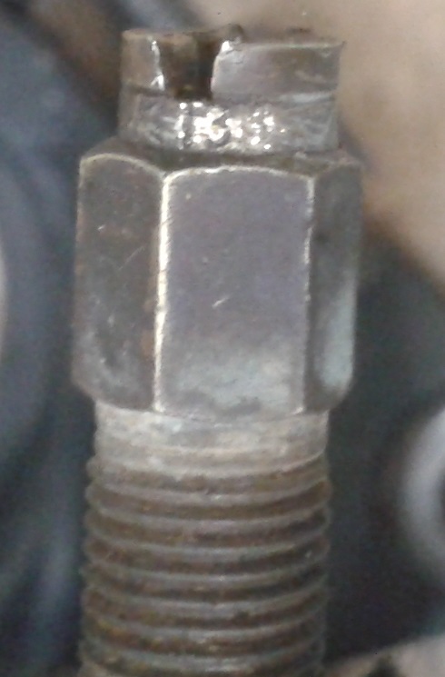

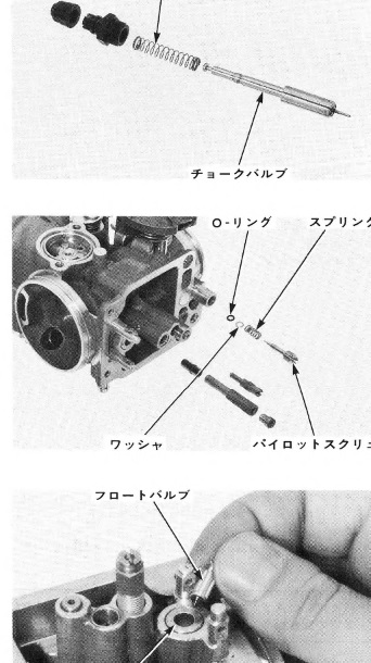

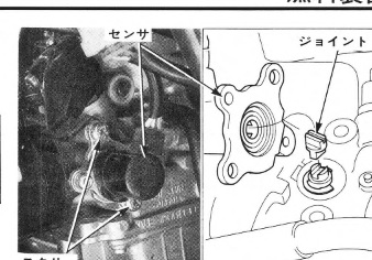

4 . Воздушные каналы продул
6 . Жиклеры по топливу 45 и 135 вроде 7 . Продул захлопку подсоса 8 . Отключил датчик положения заслонки (Субъективно мот поехал лучше ) . В вс. прокатал пол дня завтра пойду посмотрю как заведется на холодную. ![]() Еще вопрос должна ли быть эта деталь ... на рисунке выше над 135 жиклером и флейтой какая то трубочка уменя такой нету вроде .... Или я ее не выкрутил ..Еще момент на датчике на фото переходник крестовой У меня же стоял прямой явно самодельный ...
