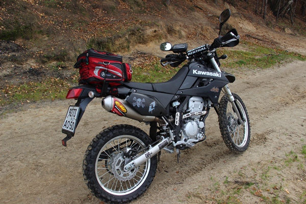

Мотоцикл: Kawasaki KLX 250S, Kayo 125
Внесу тоже свою лепту. Буквально два года назад тоже выбирал себе лёгкий эндурик. Перелопатил кучу сайтов бюджет был около 200 000руб. Рассматривал Джебель, Каву и КТМы. В итоге купил себе Кавыча 12 года за 180 тыс.руб с пробегом 4000 км. Кавыч подкупил тем, что за такие деньги можно взять свежый, инжекторный аппарат. Также обламывался по поводу 22л.с., думал надо брать 450 кубов. Так вот эти 22л.с. в лесу из меня выжимают все соки, едет хорошо. Если ты не мотокроссмен, то 250 куб. на первое время тебе должно хватить. А воощпее на вкус и цвет фломастеры разные.
