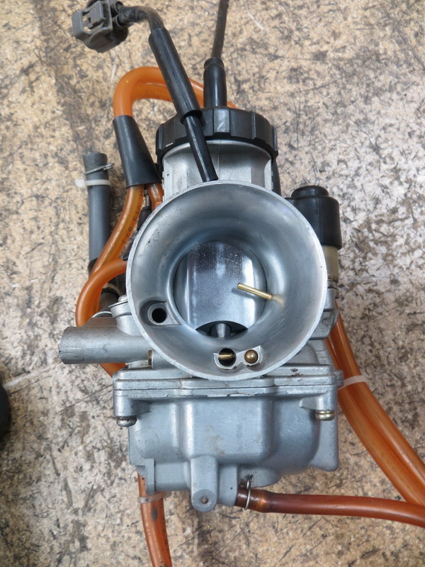

Приобрёл сей агрегат на смену ттр рэйд, сказать что довольный-ничего не сказать. Но да ладно, суть такова: Стоит карбюратор Keihin PJ28 lal искал по нему инфу, кроме того что такой ставилс на CR 250 ничего не нашел, а на нём ещё какая то электронная штука стоит со стороны кика и кнопка выводится на руль+ контрольная лампочка. продаван сказал что кнопка для улучшения холодного пуска, запускаю всегда с ней-норм. фото выложу позже, хотел узнать есть ли какая инфа по этому карбу, и что это может быть за электронная приблуда. судя по выхлопу богатит, но на нём кроме ручки подсоса нет ничего, подсос кстати ещё и крутится написано стрелками "IDLE ADJUST <>" что они имеют ввиду под этой настройкой не понял, покрутил-видимых оличий не заметил.
Расход приличный (или это просто после чекушки). И вообще стоит ли его на микуни с ускорительным менять?? вот собственно он

А 28 это у него отверстие пропускное такое? Если так то для 400ки маловато. Если только не в целях экономии и улучшения смесеобразования на небольших оборотах.

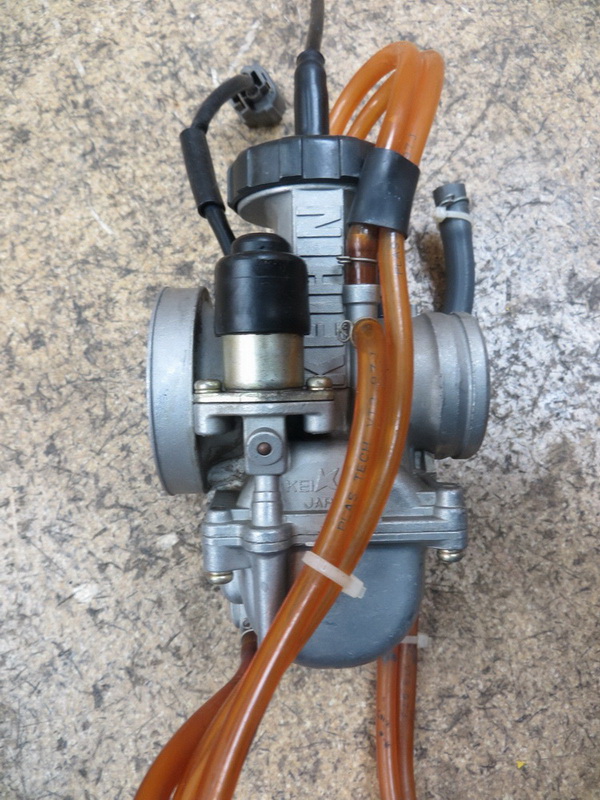

Электронная приблуда это скорей всего обогатительный клапан он или на соленоиде или нагревательного типа. Если она не на фиксированной кнопке то это просто впрыск в камеру дополнительной порции топлива. Должен быть соленоид и плунжер. Вот собственно он..... это же фото с ебей для Honda CR 250 Вот дополнительные фото видно соленоид систему впрыска. ![]()
