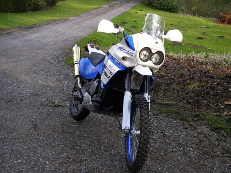

- - ^..^   Сегодня по утру доехал я до МырМото (ВДНХ) и посм...   20.10.2013, 16:27
|- - Garry   Цитата(^..^ @ 20.10.2013, 13:27) Но вот п...   20.10.2013, 21:04
- - КРЫНЯ   Знаете, я когда покупал XR650L он мне казался этак...   20.10.2013, 21:39
- - ^..^   Да собственно здесь на форуме все занимаются перед...   21.10.2013, 18:46
- - КРЫНЯ   ух ты! Откуда фото?   21.10.2013, 20:54
|- - ^..^   Цитата(КРЫНЯ @ 21.10.2013, 18:54) ух ты...   21.10.2013, 21:28
- - анDrей   И защита у него прям монументальная!   21.10.2013, 21:15
- - КРЫНЯ   ^..^ так дай точную ссылку пожалуйста. А то устал ...   21.10.2013, 22:18
|- - ^..^   Цитата(КРЫНЯ @ 21.10.2013, 20:18) ^..^ та...   21.10.2013, 23:11
- - КРЫНЯ   По финансам? Прохожу мимо з.ы. ссылку не на фо...   21.10.2013, 23:15
- - ^..^   Извини затупил маленько.   21.10.2013, 23:19
