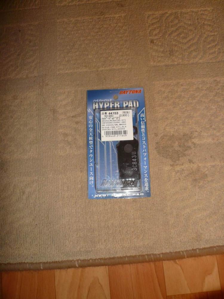

осилил всю тему smile.gif ответа не нашел!
а кто вот такие юзал, японские?
