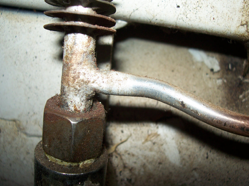

вот вид пайки этим припоем, трубка 5мм

- - ramirez   паял алюминий, паял горелкой ковея на бутане, но н...   5.11.2013, 9:46

- - ramirez   вот вид пайки этим припоем, трубка 5мм   5.11.2013, 18:10

- - ramirez   мой припой оказался совсем не припоем, а пруток 40...   6.11.2013, 19:55
