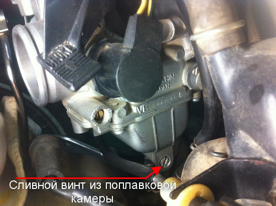

Цитата(wald001 @ 20.11.2013, 1:06) *
мотоцикл попадает в воду?
мот может нахлебаться воды необязательно упав ...
но чаще конечно падаешь ...
конечно! надо как можно быстрее его заглушить, или когда уже чувствуешь что падение неизбежно.
после надо (постараться) слить из выхлопной системы/глушителя
слить выжать фильтр мотора
слить из поплавковой камеры, немного бензина должно протечь.
снять фильтр карбюратора и тоже его выжать/просушить.
P.S. эти действия "оживят" мотор.
конечно все это при условии что вода не попала в мотор.
иначе масло превращается в эмульсию и для сохранения мотора желательно его не заводить, или на крайний случай при приезде домой нужно поменять масло/фильтр масляный.
желательно еще выкрутить свечку и прокрутить мотор.
