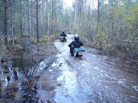

Всем доброго времени!
Я владею XR250. Езжу почти всегда одна. Езжу в Карелии. Дороги - грейдер и иногда очень глубокие лужи. Что делать если в этой луже происходит падение, а мотоцикл попадает в воду? Глушить мотор - не глушить? Сушить? Как? Что именно нужно сделать если мот вовремя поднять не удалось и он заглох, а в выхлопную трубу залилась вода? За пропиткой воздушного фильтра слежу постоянно. Заранее благодарю!
