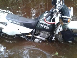

Всем доброго времени!
Я владею XR250. Езжу почти всегда одна. Езжу в Карелии. Дороги - грейдер и иногда очень глубокие лужи. Что делать если в этой луже происходит падение, а мотоцикл попадает в воду? Глушить мотор - не глушить? Сушить? Как? Что именно нужно сделать если мот вовремя поднять не удалось и он заглох, а в выхлопную трубу залилась вода? За пропиткой воздушного фильтра слежу постоянно. Заранее благодарю!

Както катаясь в жало , удалось притопить мотоцикл по самое небалуйся, до города 150 км , время почти ночь, эмульсия в глазке мотора джебеля, наши действия:
1 Поставить на козла- все слить из выхлопной
2 разобрать карб, вылить вытряхнуть, воду, фильтр выжать, свечу выкрутить, стартером помаслать и оставить все сохнуть
3 Слить масло ( слава богу в России живем) куда?, найдется в любом овраге )))), мне повезло я быстро нашел консервную банку, промыл бензином
4 ВЫ ВСЕ ЕЩЕ НЕ КИПЯТИТЕ, ТОГДА МЫ ИДЕМ К ВАМ!!! правильно - Кипятим масло, оно будет немного бурлить и из светло коричневого, станет темным.( процес займет около полутара часов)
5 Масленый фильтр промыть бензином и ставить сохнуть
6 Собираем в обратной последовательности и наслаждаемся результатом
P.S Сразу отвечу отвечу особо внимательным- ДА ЭТО САПЕРНАЯ ЛОПАТКА ( и костер нарубить и гать проложить и сосиски пожарить )
