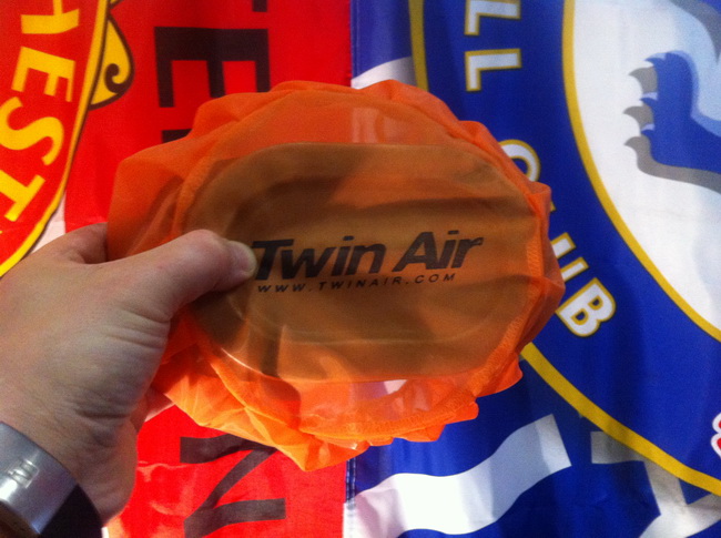

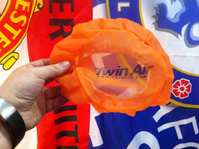

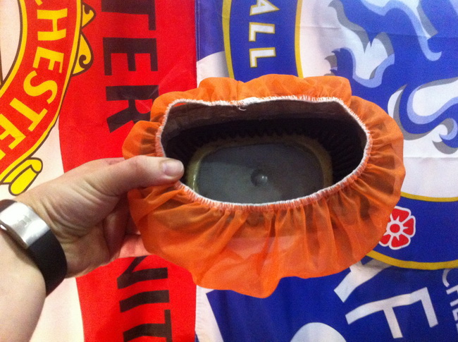

девушка как вполне нормальный начинающий мотоциклист, спросила по теме, че начили зубоскалить? biggrin.gif
Цитата(gastello @ 23.11.2013, 13:14) *
на фильтр хитрый чехольчик
Игорь да он не сильно "хитрый" это для кроссменов в особо пыльных условиях они используют, но воду как ты убедился держит не плохо.
у меня фильтр нуливик стоял (Г полное) сейчас поставил поролоновый намного лучше + этот дивайс, легче чистить, но и забор воздуха наверно меньше но я этого на тяге мота не ощутил.

- - gastello   А ещё у Миши sumenok на фильтр хитрый чехольчик им...   23.11.2013, 13:14
|- - wald001   Цитата(gastello @ 23.11.2013, 10:14) А ещ...   24.11.2013, 1:14
|- - gastello   Цитата(wald001 @ 23.11.2013, 22:14) Добро...   24.11.2013, 10:14
