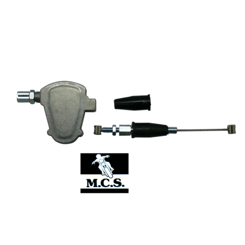

- - Дед Мазай   а что из себя представляет ручка легкого выжима?   25.10.2013, 18:58
|- - dimag   Цитата(Дед Мазай @ 25.10.2013, 21:58) а ч...   25.10.2013, 19:38
|- - Mian   Цитата(Дед Мазай @ 25.10.2013, 21:58) а ч...   31.10.2013, 13:32
|- - Дед Мазай   Цитата(Mian @ 31.10.2013, 10:32) http://w...   2.11.2013, 19:55

- - фыф   есть усилители сцепления. стоит дешево, монтируетс...   26.10.2013, 10:13
