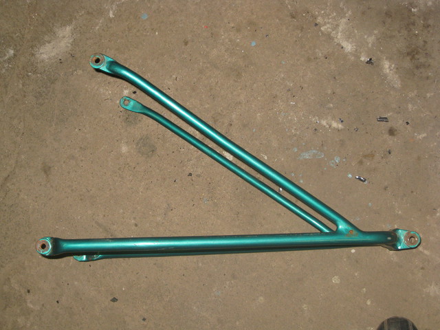

Вещ очень хорошая под названием фаркоп smile.gif кто нибудь делал себе ? Если на дальняк еХать очень удобно . Не знаю как на эндуро но на чоперы и харлеи ставят , и прицеп . Фото в инета можно . Я щас с айпода сижу не могу вложить . Ссылку попробую

Цитата(shevard @ 27.11.2013, 2:46) *
поделись почему за маятник крепление, а не за раму.
Вначале,я был на 100%уверен,что правильнее делать крепление к раме.Внвчале,я писал,что это третий вариант,первый был именно к раме.Прицеп весил около 30 кг и испытания не прошёл.При первой поездки с ПУСТЫМ прицепом,на скорости более 40 км\ч мот был неуправляем.Гружёным даже проверять небыло смысла.Причины неуправляемости было две:Первое это дорожный просвет,мне всё было мало и я явно перестарался,был ну очень высокий ТЦ.И главное,это узел крепления к раме.Мало того сама рама на лёгких эндурах не жёсткая,так и конструкцию крепления жёстской не сделать.Точек крепления к моту было 4,две к багажнику и две к центральной части рамы.Не реально сварить жесткую конструкцию.Малейшие колебания подрамника мота и подрамника крепления прицепа,вызывали колеьания,чем хуже дорога,тем хуже.На эндуре,слабый подрамник,но очень жёсткий маятник.
Цитата(shevard @ 27.11.2013, 0:41) *
Подобный выпускается под названием moto mule
Не верю,что с этим прицепом можно более менее комфортно ехать со скоростью более 40 и загрузкой килограмм 20-30.Очень хилая рама,вертикальная ось поворота не имеет верхней опоры,подрамник крепления не обеспечит нужной жесткости.Второй мой прицеп был намного жестче,но всё равно болтался,пришлось переделать подрамник крепления
Цитата(KettlePRO @ 26.11.2013, 21:14) *
Разве всю поклажу не покрывает толстенный слой грязи?
Конечно грязь летит,в планах поставить мягкий брызговик.Но по большому счётувсё в достаточно герметичных чехлах.Первый вариант прицепа был герметично закрываем,отказался из-за большего веса.
shevard
сообщение 28.11.2013, 3:35
Сообщений: 1465
Регистрация: 11.12.2011
Репутация:   24
Может и так но очень много легких старых японских скутеров имеют подобную конструкцию. Да 200 кг на кочках не держат и складываются. но тут то вес совсем не такой.
Я не агитирую, а предлагаю. Полагаю сделать расчеты не сложно.
Цитата(BUGER @ 28.11.2013, 2:43) *
Дедушка Дима,всё так,но ты не учёл самого главного:прицеп у нас эндурный и подвеска должна работать аналогично эндлурной подвески мота и колесо для бездорожья,чем больше,тем лучше,да и Трансальп весит вдвое тяжелее Джебела.,поэтому колебания прицепа будут не так заметно,ну и подрамник у эндуротуриста,намного жестче.Я больше ориентировался на прицеп Ездакова,описанный в мото то ли в конце 80,то ли в начале 90,ну ты то должен помнить,по возрасту положено.
У упомянутого Ездакова, прицеп имеет очень высокий центр тяжести. Дорожный просвет раза в два больше чем у самого мотоцикла при тойже базе и маленькое заднее колесо. При этом крепилось вроде как к раме.
Полагаю он исходил из трудности покупки PAV40 и сделал подобное бюджетное сам исходя из существующих у него возможностей.
BUGER
сообщение 28.11.2013, 8:10
Группа маньяки
Сообщений: 2004
Регистрация: 3.5.2011
Мотоцикл: ДЖЕБЕЛ 300ХС 2007
Репутация:   50
Чешский прицеп очень короткий,а тот,фотку прицепа которую ты представил несколько постов выше,намного длиннее.Его рама состоит из одинарной трубы+вертикальная стойка крепления подрамника -вес груза в 15 кг,при манёврах должен крутить всю конструкцию ,что затруднит управляемость.В первых вариантах ,я и столкнулся с ужасной управляемостью,,йз-за слабой жесткости.Я много посмотрел картинок всяких прицепов,у большинства было маленькое колёсико и малый ход подвески.Эндурная подвеска очень усложняла конструкцию.Фотка скутерной рамы,которую ты в этом сообщении представил,конечно может быть,при условии не увеличения длины,что проблематично из-за большого колеса и характера груза.
