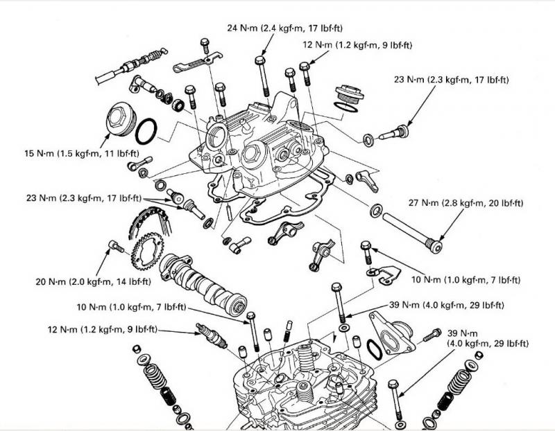

Доброго времени суток всем!!! Готовлю свой первый мот к новому сезону. По форуму снял карб Келвин 88, промыл. Теперь считаю нужным заглянуть в мотор, чтобы оценить внутренее состояние, отрегулировать заодно клапана, свечку сменить. Вопрос такой - как корректно снять клапанную крышку Хонды ХР250 баха, 1997г., на что смотреть и как оценить состояние как минимум цепи ГРМ, натяжителя, распредвала, и все такое., чтобы в сезон ехать увереннно. Пробег не знаю, спидометр не работал, на нем цифры 37000. Я не механик, поэтому, видимо в дебри не полезу, внешним осмотром думаю ограничиться.

Для начала вооружись мануалом, и часть вопросов отпадет.
Если не спешно то сними для начала бак. Отсоедини от рамы. ну и рисунок в помощь Полезно:
