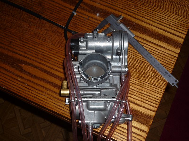

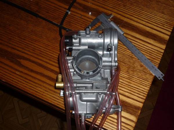

Немного фоток к предыдущим постам
Quote (Alex07)
Самому стало интересно, поршни по высоте разные, и походу у меня степень сжатия не вырастет, а упадет...
Quote (Alex07)
С перегильзовкой цилиндра возникли проблемы:
1. Гильза в ДР не запрессована на горячую - она ЗАЛИТА в цилиндр
2. Толщина стенок в штатной гильзе достигает 9мм!!!
Не нашел я подходящего чугуна, а то что мне наваяли на заводе ставить не буду - сделали гильзу из 2х частей
Заказал б/у цилиндр от ДР350
Также в планах поставит карб от ямахи YZ250F
Пока всё, жду цилиндр
