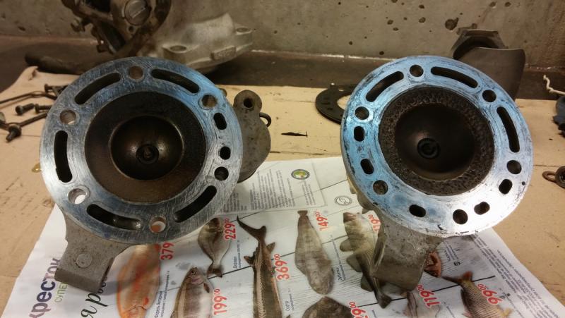

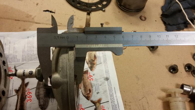

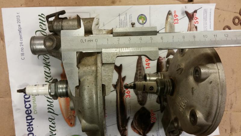

Для Кота в плаще wink.gif Он всегда фото просит.

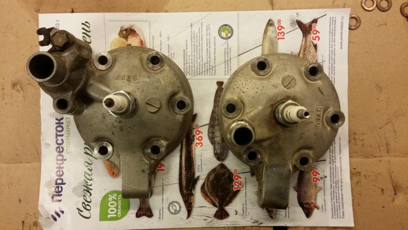

Во. имеем две головки. Левая - RMX 250S (SJ14A), правая - RM 250 (какой, неизвестно)
Высота у RMX
Высота у RM
Форма камеры сгорания: у RMX"а колодец меньше диаметром и глубже.
Объём камеры сгорания одинаковый (в каждой головке налито по 20 куб. см. масла)

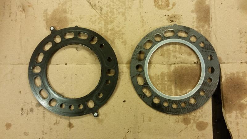

Прокладки: родная и от америкосовского полносила (немного не подходит,
расстояния между центрами отверстий противоположных шпилек немного меньше. Надо сделать отверстия
не круглые, а продольные, как на родной прокладке)

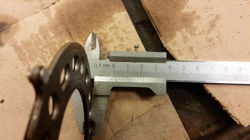

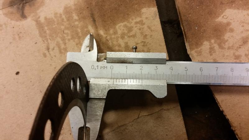

Толщина родной
Толщина неродной
На каком бензине (октановое число) должен работать RMX (SJ14А)?
Если поставить голову от RMа и под неё прокладку от полносила,
какой тогда лить бенз?
Да, как правильно поставить прокладку?

- - Mian   Твоя не оригинальная прокладка для американца 1,5 ...   16.12.2013, 21:43
