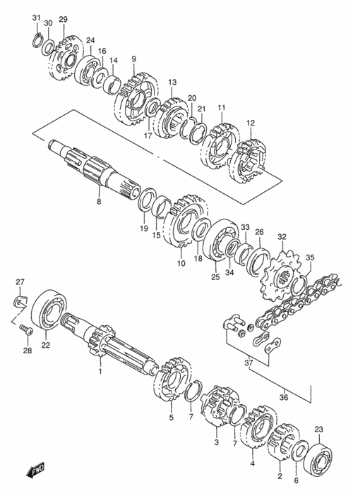

Други, у кого мотор есть располовиненный, надо померить размеры кольца и втулки под номерами 19 и 15, помогите!

- - металлург   Други, у кого мотор есть располовиненный, надо пом...   23.12.2013, 5:37
- - Mian   Ты смотришь не те микрофиши. На SJ14 деталь 15 по ...   23.12.2013, 7:58
- - denees   На SJ14A 19 и 15 это одна деталь. Сегодня сниму ра...   23.12.2013, 8:02
|- - металлург   Цитата(denees @ 23.12.2013, 5:02) На SJ14...   23.12.2013, 11:23
- - denees   Диаметр внутренний 22 мм. Малый внешний 2...   23.12.2013, 12:16
- - Mian   denees, а шайбы 18 у тебя нет?   23.12.2013, 14:18
- - denees   Есть. 22×34×1,1 мм.   23.12.2013, 14:32
|- - металлург   Цитата(denees @ 23.12.2013, 11:32) Есть. ...   23.12.2013, 14:50
- - Mian   Это не новая схема. Это схема для SJ14   23.12.2013, 14:55
|- - металлург   Цитата(Mian @ 23.12.2013, 11:55) Это не н...   23.12.2013, 15:08
