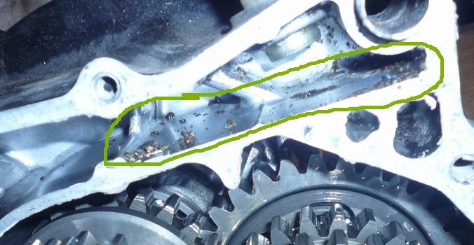

и как в полевых условиях кроме смены масла убрать песок из движка? получается что никак и выходит полюбас мотор разбирать при затоплении дабы в последствии двиг не убить - грустно блин((((
IVANYCH
сообщение 28.12.2013, 19:47
Сообщений: 3490
Регистрация: 30.3.2011
Репутация:   56
Именно никак, тут каждый решает сам, в силу своего пофигизма и удачи.
Вот сюрприз из моего мотора от предыдущего владельца, добрый такой речной песок.
