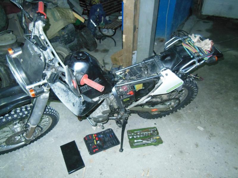

- - Javdet   Подножку можно руками чуть в сторону отогнуть. Пер...   25.1.2014, 6:27
- - Leksey   Цитата(benderr @ 25.1.2014, 0:59) Подверг...   25.1.2014, 7:32
|- - benderr   Цитата(Leksey @ 25.1.2014, 9:32) Бестолко...   25.1.2014, 8:13
- - Huandi   Цитата(Leksey @ 25.1.2014, 10:32) Не намн...   25.1.2014, 8:00
|- - анDrей   Цитата(Huandi @ 25.1.2014, 9:00) Почему? ...   25.1.2014, 8:15
- - Leksey   Цитата(Huandi @ 25.1.2014, 10:00) Почему?...   25.1.2014, 8:17
|- - анDrей   Цитата(Leksey @ 25.1.2014, 9:17) Загиб пя...   25.1.2014, 8:19
- - benderr   Вот если желтое удалю совсем, а по красной черте...   25.1.2014, 8:19
- - Leksey   Цитата(benderr @ 25.1.2014, 10:19) Вот ес...   25.1.2014, 8:23
- - benderr   Кронштейн крепления подножки чуть изношен(стал тон...   25.1.2014, 8:37
|- - Garry   Цитата(benderr @ 25.1.2014, 5:37) Кронште...   25.1.2014, 9:06
- - benderr   Электроды есть специальные у мну, оч стойкий к ист...   25.1.2014, 9:10
- - Leksey   Проблема у нас включает три части: 1. Выяснить при...   25.1.2014, 9:11
- - benderr   Сложенная люфтит, не замерял на сколько, по памяти...   25.1.2014, 9:28
|- - Garry   Цитата(benderr @ 25.1.2014, 6:28) Сложенн...   25.1.2014, 9:32
- - Leksey   Цитата(Garry @ 25.1.2014, 11:32) Эт не лю...   25.1.2014, 9:47
- - benderr   Ок. Разогну для начала и намотаю жести на маятник....   25.1.2014, 10:09
|- - Garry   Цитата(benderr @ 25.1.2014, 7:09) Я пошел...   25.1.2014, 10:12
