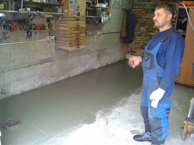

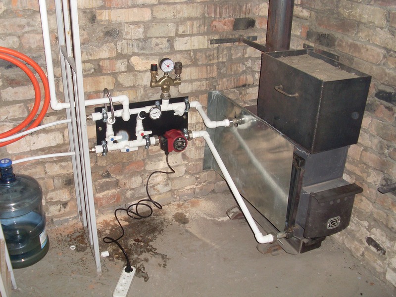

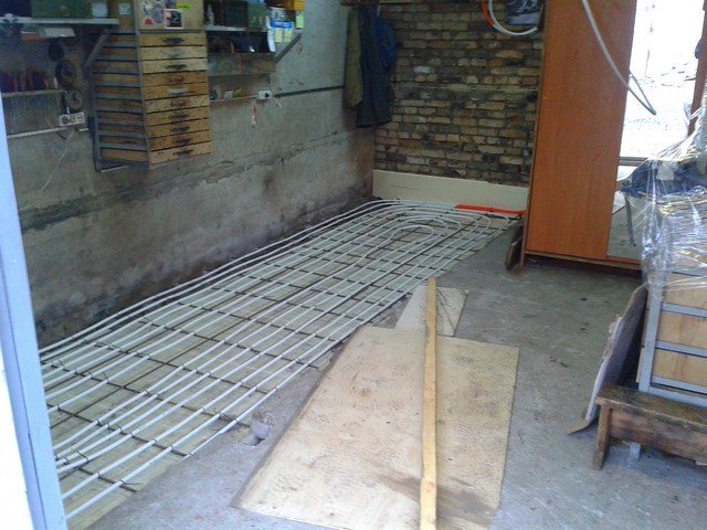

- - далекоездячий   аккумулятором тепла было решено сделать часть пола...   3.1.2014, 23:19
- - OttoFrija   Сразу полипропиленом от ТТ техники подачу и обратк...   3.1.2014, 23:25
- - КРЫНЯ   Цитата(далекоездячий @ 3.1.2014, 20:19) ...   4.1.2014, 0:35
- - Dalnoboi   Печка эта, что на дровах-не очень. Колосники надо ...   4.1.2014, 2:22
- - OttoFrija   Да, а с расширбаком что? Он в системе есть?   4.1.2014, 5:42
- - Kopcak   Бетон на трубы это не беда, интересней как сделали...   4.1.2014, 21:08
- - lёxkiy   вентилей маловато, клапана или металлопласт или ЦН...   4.1.2014, 21:45
