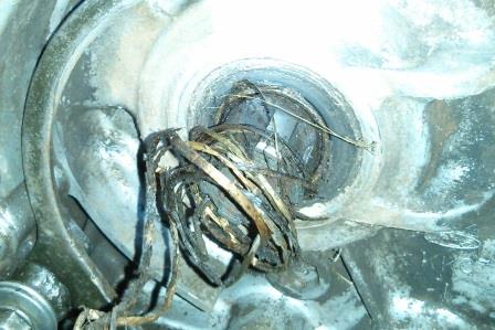

Вот скажите мне дураку не понимающему.Для чего или от чего делают защиту звезды,чем не устраивае родная платмассовая крышка?
Вопрос риторический!)) если покататься по полям и болотам,то на звезду наматывается трава,без крышки основная её масса сама отваливается,но если стоит крышка,то трава внури её набивается и прессуется там брикетом, но и без крышки трава имеет опасность для сальника вторичного вала,ведь намотанная трава на валу за звездой,потихоньку стачивает рабочую кромку сальника,что приводит к его течи,со всеми вытекающими,лично был столкнувши с таким явлением,вот фото,как это происходит,причём наружная сторона звезды после мойки керхером обсалютно чистая,а что за звездой творится не видно,но я специально её снял что бы убедиться в отсутствии травы и был не приятно удивлён увиденным,как оказалось мойка не сбила траву с вала,вот такие дела,теперь всегда после полевых покатух скидываю звезду и удаляю витки травы,кстати наматывается трава очень плотно,прям пружиной становится.
