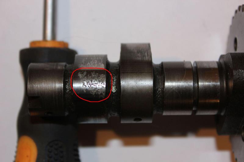

Откатав сезон, решил заняться поиском источника подзадолбавшего стрёкота. Снял двигатель, вскрыл головку, а там вот такая картина:
В результате чего могут возникнуть такие повреждения на распредвале? Сам думаю, что это коррозия
Коромысла тоже от них чуть подраны. Всё остальное в норме, несмотря на приличный пробег 25тыс. В итоге, раз уж занялся, буду менять уставшие детали, о результате буду отписывать.
Этот с "типа коррозией" участок кулачка судя по фото вроде цилиндрический ещё, значит в работе учавствовать не должен, то есть может клапан зажат был?
