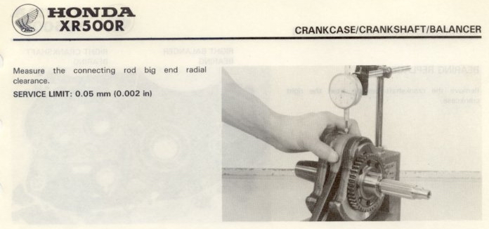

Хотелось бы прояснить этот вопрос , есть много мнений , кто то где то читал, кто то от кого то слышал, кто то много раз делал определённый зазор и прокатывало . Мнений много , точные данные есть только на вкладыши , а на подшипники НГШ данные разнятся , где то 0,02 -0,06 предел нормы , где и 1,0 мм. К примеру сколько допуск на Джебеле? Качание это немного другое, есть шатуны без шайб , но радиальный люфт бывает . Спортивные моты понятно более нагружены и имеют больший тепловой зазор , поэтому гремят не долго.
Интересно какой тепловой зазор на новом колене? и сколько соток уже пора?

По мануалу Хонды на XR500R лимит 0,05 мм.
сообщение 16.1.2014, 11:40
Картинки вечером.
цифры! Это отлично! и очень похожие на правду.Спасибо 'IVANYCH' , ждём картинки.
