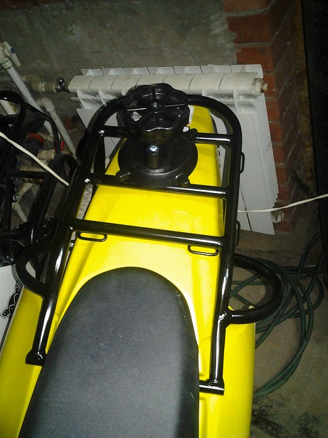

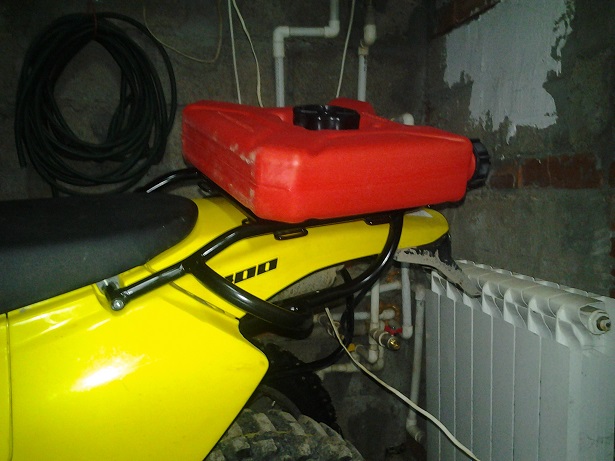

Для того чтоб точно на 200км хватало, соорудил такую штуку (правда пришлось вварить в подрамник ухо):
Вопрос в том сколько можно нагрузить на такой багажник КГ, не опасаясь за поломку подрамника ?

- - Kardan   Цитата(К.Д.В. @ 17.1.2014, 22:29) Вопрос ...   17.1.2014, 23:12
