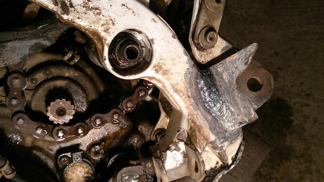

Мораль: не разворачивайте мотоцикл на подножке, особенно если он нагружен сумками и канистрами.
Вторая мораль: при падении на подножку изгибается не только подножка.
Третья мораль: Джебел не ломается. Просто его надо вовремя подваривать smile.gif

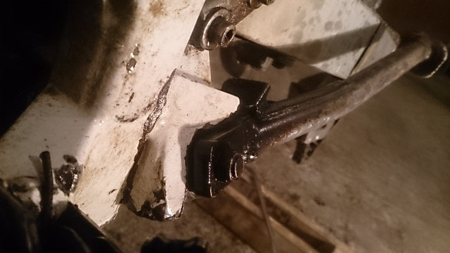

- - Javdet   Подножку можно руками чуть в сторону отогнуть. Пер...   25.1.2014, 6:27
- - Leksey   Цитата(benderr @ 25.1.2014, 0:59) Подверг...   25.1.2014, 7:32

- - benderr   Вот если желтое удалю совсем, а по красной черте...   25.1.2014, 8:19
- - Leksey   Цитата(benderr @ 25.1.2014, 10:19) Вот ес...   25.1.2014, 8:23
- - benderr   Кронштейн крепления подножки чуть изношен(стал тон...   25.1.2014, 8:37
|- - Garry   Цитата(benderr @ 25.1.2014, 5:37) Кронште...   25.1.2014, 9:06
- - benderr   Электроды есть специальные у мну, оч стойкий к ист...   25.1.2014, 9:10
- - Leksey   Проблема у нас включает три части: 1. Выяснить при...   25.1.2014, 9:11
- - benderr   Сложенная люфтит, не замерял на сколько, по памяти...   25.1.2014, 9:28
|- - Garry   Цитата(benderr @ 25.1.2014, 6:28) Сложенн...   25.1.2014, 9:32
- - Leksey   Цитата(Garry @ 25.1.2014, 11:32) Эт не лю...   25.1.2014, 9:47
- - benderr   Ок. Разогну для начала и намотаю жести на маятник....   25.1.2014, 10:09
|- - Garry   Цитата(benderr @ 25.1.2014, 7:09) Я пошел...   25.1.2014, 10:12

- - Leksey   Вчера пошел в гараж пылинки смахнуть, в итоге всю ...   27.1.2014, 11:01
