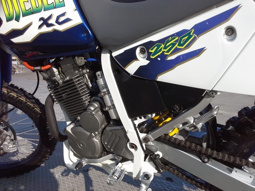

Доброго времени суток.
Приобрел наконец-то Suzuki Djebel 250XC. В объявлении был заявлено: год 2000, пробег 7000км. Отличное состояние.
Пообщались, все устраивает, в принципе. Мот сейчас едет из Уссурийска в Сочи.
Вчера пришли на него документы. В ПТС 1997, по номеру рамы - 1996 г, ну и по раскраске тоже так получается 96 - 97гг.
После вопроса продавцу за расхождения, ответ - "Занижаем год, чтоб растаможить дешевле." Наверное брешет. Зачем врать изначально, не понятно.
По выложенным фотографиям что можно сказать?
Спасибо.
[attachment=34052:20140108...48_thumb.jpg]
SOCHI
сообщение 28.1.2014, 21:28
Сообщений: 42
Регистрация: 18.1.2014
Вставить ник Цитата Из: Сочи, Лазаревское
Мотоцикл: Suziki Djebel 250XC 1996г
Багажник заказал, едет параллельно.
Было подозрение на счет того что все заново поставлено (фоток продавец много прислал)
Вот только хорошо это или нет?

- - Leksey   Я думаю, что с рамы все снимали и ставили обратно....   28.1.2014, 21:27
- - dymarik   ПРО БАГАЖНИК ОПЕРЕДИЛ. Год ЯВНО НЕ 2000. Побольше ...   28.1.2014, 21:28
- - SOCHI   Багажник заказал, едет параллельно. Было подозрен...   28.1.2014, 21:28
- - Leksey   Защитки цепи на маятнике не вижу.   28.1.2014, 21:29
- - dymarik   Цитата(Leksey @ 28.1.2014, 22:27) Мне ка...   28.1.2014, 21:31
- - SOCHI   Так Ценник был 110 000 + пересылка   28.1.2014, 21:34
- - Leksey   Цитата(SOCHI @ 28.1.2014, 23:28) Было под...   28.1.2014, 21:36
- - SOCHI   Продавец менял масло, кумуль и резину   28.1.2014, 21:36
- - Leksey   Цитата(dymarik @ 28.1.2014, 23:31) маятни...   28.1.2014, 21:37
- - shupaltse   думаю, на этом ездил сам митио сузуки, поэтому он ...   28.1.2014, 21:38
- - SOCHI   Звезда стоковая по-ходу   28.1.2014, 21:40
- - Leksey   Я за таких продавцов вообще в афиге полном. При та...   28.1.2014, 21:43
- - SOCHI   По ПТС растаможен 21,12,2013г Ладно, все равно уж...   28.1.2014, 21:44
- - Leksey   У меня есть утешительное наблюдение. Вполне может ...   28.1.2014, 21:45
- - Garry   Вообще молодцы конечно, хорошо всё покрасили.   28.1.2014, 21:46
- - Leksey   Цитата(Garry @ 28.1.2014, 23:46) хорошо н...   28.1.2014, 21:47
|- - Garry   Цитата(Leksey @ 28.1.2014, 18:47) не хоро...   28.1.2014, 21:50
- - dymarik   SOCHI С другой стороны, мот приедет, посмотришь,...   28.1.2014, 21:48
- - SOCHI   Теперь карб   28.1.2014, 21:50
|- - Garry   Цитата(SOCHI @ 28.1.2014, 18:50) Теперь к...   28.1.2014, 21:53
- - Владимир_Комлев   Судя по внешнему виду(по фото ) ,мотик хорош.Поздр...   28.1.2014, 21:50
- - shupaltse   на карб краски не хватило. а могло хватить, если б...   28.1.2014, 21:52
- - dymarik   Блин, блин, блин, так еще и цилиндр покрасили под ...   28.1.2014, 21:53
- - Leksey   Я тоже хорошего жалаю, просто вижу, чо пою. ... а ...   28.1.2014, 21:54
- - SOCHI   Хочется верить, что он заведется и поедет.....   28.1.2014, 21:59
- - VIT   наверно бывший владелец маляр))))   28.1.2014, 21:59
- - Papa Johns   Считаю, что продавана было бы неплохо представить ...   28.1.2014, 22:00
- - SOCHI   Продавец - http://expertmoto.ru/   28.1.2014, 22:05
|- - Papa Johns   Цитата(SOCHI @ 28.1.2014, 19:05) Продавец...   28.1.2014, 22:08
- - shupaltse   Цитата(Papa Johns @ 28.1.2014, 23:08) До ...   28.1.2014, 22:13
|- - Papa Johns   Цитата(shupaltse @ 28.1.2014, 19:13) а та...   28.1.2014, 22:16
|- - Garry   Цитата(shupaltse @ 28.1.2014, 19:13) вот ...   28.1.2014, 22:18
- - shupaltse   Цитата(Garry @ 28.1.2014, 23:18) В нём хо...   28.1.2014, 22:19
|- - Papa Johns   Цитата(shupaltse @ 28.1.2014, 19:19) ты п...   28.1.2014, 22:22
|- - Garry   Цитата(shupaltse @ 28.1.2014, 19:19) нам ...   28.1.2014, 22:24
|- - Garry   Цитата(shupaltse @ 28.1.2014, 19:19) ты п...   28.1.2014, 22:26
- - Leksey   Это шутка была. Вася, шути попроще.   28.1.2014, 22:25
- - SOCHI   Не думаю, что маляр это продавец. Мот ввезен в стр...   28.1.2014, 22:26
- - serg   Мот вполне может быть в оригинальной заводской окр...   28.1.2014, 22:32
|- - Papa Johns   Цитата(serg @ 28.1.2014, 19:32) Мот вполн...   28.1.2014, 22:38
- - SOCHI   Всем спасибо за ответы. Придет мот, пощупаю, понюх...   28.1.2014, 22:39
