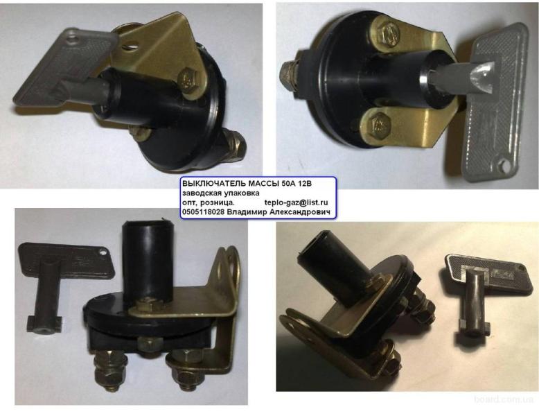

- - BattleBorg   http://www.off-road-light.ru/index.php?pag...WUW1x...   31.1.2014, 14:49

- - Leksey   BattleBorg, да, это все я уже гуглил. И от катеров...   31.1.2014, 14:55

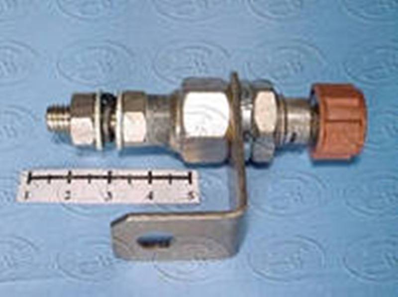

- - woevoda   Я такое использовал при экспедиционной подготовке ...   31.1.2014, 17:56
