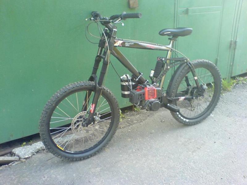

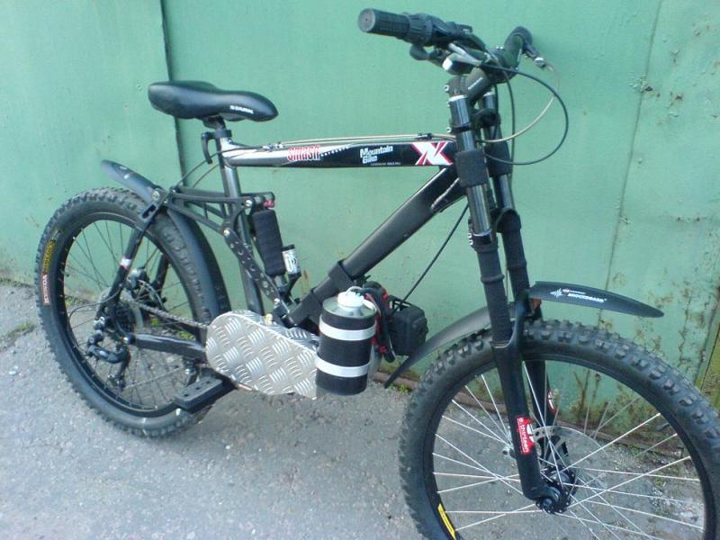

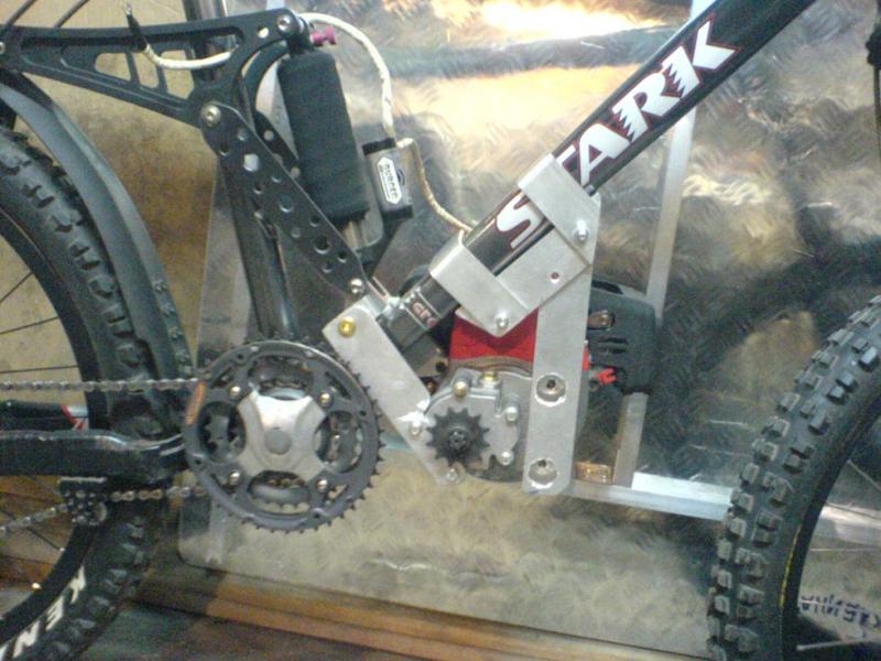

Всем привет ! Раз уж засветил свою самоделку, постараюсь теперь рассказать по подробнее.
В общем занимался я немного ДХ , пытался по крайней мере , ну и как-то звезданулся крепко так, что пару лет железку в плече таскал. Бросил это дурное занятие, собрал себе обычный фрирайдный двухподвес лёгонький, а это чудо тяжеловесное переделал! Мотор купил от мотоборда (доска такая с мотором) всего за 4500руб. Но давно! Больше 6 лет назад точно! Колёса 24" , с резиной 3.0 .Как "тонкая" 26" получилось по внешнему диаметру. Педали нафиг , задний механизм переключения сохранён - с ним диапазон намного шире! Мотор то с центробежным сцеплением и редуктором , 2-х тактный - диапазон работы очень узкий. А так и в горку едет на самой большой звезде , и разгоняется под 50км.ч. что для вела дофига уже! На мотоцикле шесть передач, тут восемь smile.gif И трогаться надо на первых двух - иначе сцепление палить будет только. Причём в отличие от мотоцикла , на месте не скинешь - надо обязательно перед остановкой , пока колесо крутится ещё -вниз сбрасывать.Ну кто ездил на велосипеде ,понимает! Фотки с телефона конечно , но уж что есть.

- - Leksey   Что было сложнее всего в этом процессе?   31.1.2014, 21:05
- - VanDiesel   Наверное установка звезды от триала (самая малень...   1.2.2014, 13:28
- - Leksey   крутяк   1.2.2014, 13:33
