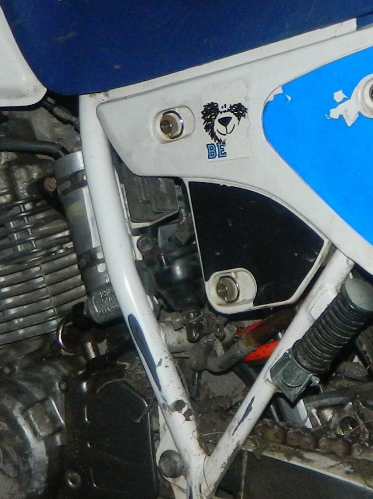

Фотографиями еще не успел разжиться, вот что есть
У меня такие мысли на этот счет, поправьте, если не так. Вес мота на пружине, т.е. вроде как задница двигаться должна, но шток моника в цилиндре, где жутко густое масло( холодно же). Вот из-за этой густоты шток и не двигается, а следовательно и вся задница. А просесть он действительно не должен, субъективно, наверное, показалось, не привык я еще к нему.
Продавец, накачал моник до 3 атм. и сказал, чтоб я возможно скорей подкачал до 10. В тот момент работал прекрасно.
В понедельник качну до 12 атм, проинспектирую. Кстати, а моника снизу есть крутилка - регулировка отбоя. Вроде 4 положения. Вопрос: когда задница быстрее приходит в первоначальное положение после нагрузки, в 1-ом положении или в 4-ом?

- - Andy-XLR   На XLR бывает 3 вида амортов. На более старых двух...   5.2.2014, 1:21

|- - astr   Разжимающее усилие накачанного аммортизатора = P*S...   5.2.2014, 20:21
- - Leksey   По формулам было бы похоже на правду, если бы не п...   5.2.2014, 21:18
|- - astr   Усилие было приведено не на оси колеса, а на штоке...   5.2.2014, 21:49
- - Tablet   Спасибо за подробнейшее разъяснение. Думаю, все т...   5.2.2014, 22:14
- - Andy-XLR   По фоткам 91-92год. На них сосок под крышкой замас...   6.2.2014, 2:56
- - Tablet   Был в деревне. Накрутив шланг насоса на бачок амор...   10.2.2014, 18:28
