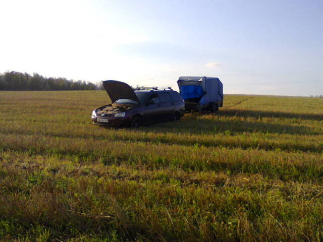

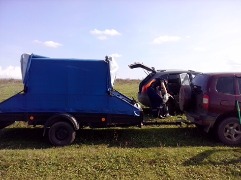

Вот моя телега, длиной 3.5м, тент открывается как детская коляска. Покупал его изрядно побитым временем за 40000 деревянных. дорого, но была необходимость возить снегоход. Летом его разобрал, зачистил и покрасил. Тент сшили своими силами из кожзама (валялся без надобности), старый был сгнившим. теперь он выглядит новым.
Прицеп большеват для постоянного использования, маневры на нем вызывают обильное потовыделения и нервозность. а в остальном-это пентхаус на колесах
