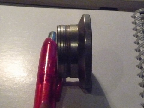

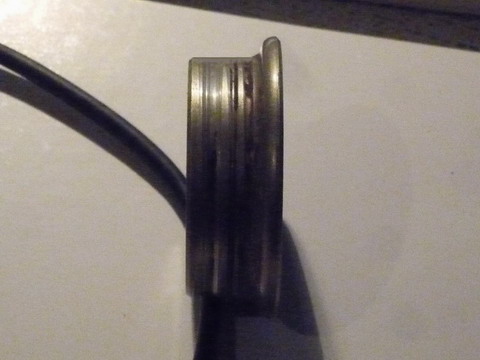

итак, втулки заднего колеса от S-ки (колесо с демпферной ступицей)
буртиков, как на джебеловской втулке нет ни там, ни там,
одеваются на 20-ую ось
выглядят так:
втулка со стороны звезды
втулка со стороны тормозного диска

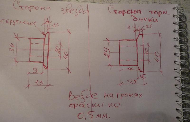

ну а чертить то я не умею, вот эскиз :
как то так...
втулку на переднее колесо постараюсь завтра померять

- - z-luka   Alex_GM итак, втулки заднего колеса от S-ки (коле...   12.2.2014, 22:04
|- - Alex_GM   Цитата(z-luka @ 12.2.2014, 23:04) Al...   12.2.2014, 22:28
