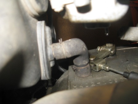

3.Резиновый шланг от картера к аэрбоксу.
Во время наводнения в Мытищах мот заглох в луже перед самым ГСК и нахлебался воды. Лужа примерно по колено или чуть ниже. Скорее всего негерметичный шланг на сапуне. Резина там действительно старая, дубоватая, с намёками на растреснутость, имеется несоосность там, где шланг надевается на аэрбокс. Но чтобы проверить герметичность именно этого шланга, надо иметь керхер и водопровод в гараже (не имею) и быть морально готовым к нудному вымыванию эмульсии из движка (не дай бог опять ЭТО повторить!!!). Вопрос такой: надёжен ли колхозинг типа промазывания силиконом, или всё-таки лучше новый шланг заказать?

Некоторые ездят, а некоторые и глохнут. Да уж, обе трубки примерно на одной высоте. Короче, надо по-любому наведаться в гараж и посмотреть что там да как, прежде чем с мегазипа заказывать.
П.С. А ещё вспомнилось, что после течи из карбюратора через запорную иглу аэрбокс был полон и ничего из него не вытекало. Стало быть, чем-то всё-таки заткнута эта самая дренажная дырка. Трубки там не припомню. Даже любопытно стало.

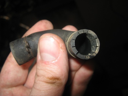

Был в гараже. Дренажная трубка присутствует вместе с затычкой. Тут всё герметично. А вот с Г-образным шлангом хуже. Во-первых - он на аэрбокс надет несоосно.
Во-вторых - верхний конец растрескался в бахрому. Я пробовал заткнуть этот конец пальцем и в другой конец налить воды - течёт почём зря.
В общем - надо заказывать новый.
