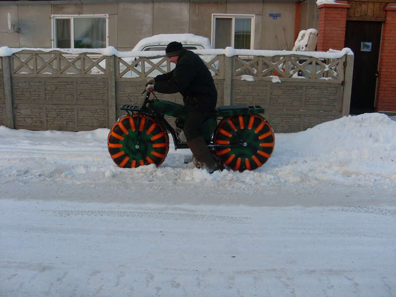

Сверхлегкие 2х2 мотовездеходы Тарусь. На сайте выложены видосы как едет эта техника , проглядывается простота конструкции и минимум веса... ИМХО - Супер !
http://www.mtv-t.ru/

Еще парочка:
Сибирь 2х2
"Замечательно идет по асфальту, земле, гравийке, грязи, снегу (глубокому) в воде не тонет. Плавает на боку.
Разборка-сборки -5-10 мин. Входит в багажник авто, хранить можно в кладовке или на балконе если нет гаража.
По желанию теперь добавляется опция отключения переднего привода .Для подключения достаточно затормозить и затянуть три барашка.
А так же в основную стандартную комплектацию входит встроенный бензобак, тот бак что на фото убирается, за счет этого седло можно делать ниже, что комфортно для людей, ростом до 170.
2 вида рам. для тех кто до 180 и кто выше. Сьемный фаркоп
Обвес теперь идет пластиковый. Цвет по желанию.
Цена готового от 50 000 р на пневматиках и от 60 на квадропокрышках."
Васюган 2-м
"Полный привод.
двигатель 107 см3 4х тактный 6л,с.
Фара 55 Вт (есть возможность подключить потребитель 12в до 100Вт)
Кик-стартер (есть электро стартер, в целях снижения массы не установлен аккумулятор)
Головка блока цилиндров и блок принудительно омываются маслом
В очень сложных условиях эксплуатации есть возможность установить масляный радиатор.
Бак 6-7 литров.
Полуавтоматическое сцепление
МКПП 4-хступенчатая
Цепи притеняются 428 (1 шт) и 520 (3 штуки)
Дисковый тормоз установлен на промвалу.
Колеса низкого давления 25*10-12
Грузоподъемность 150кг (ограничена только удобстром вождения, колеса рассчитаны на массу до 460кг)
Минимальная скорость 3,7км/ч
Максимальная скорость 40 км/ч
Длина 1,82м" 70000т.р.
