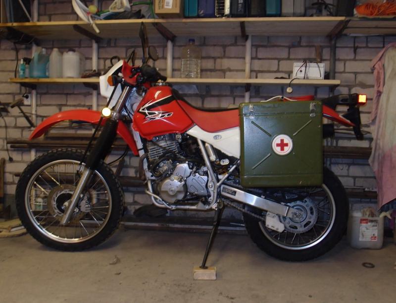

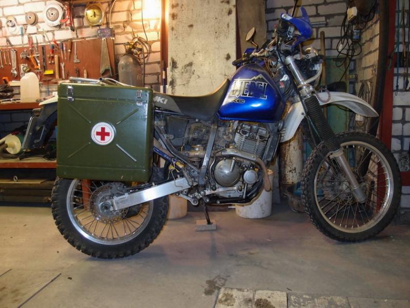

- - Javdet   Попробовал сделать кофры из канистр аллюминиевых. ...   26.3.2014, 10:26

- - Sasa   Может кому пригодится: сделал кофры из алюминиевых...   9.8.2016, 22:52
- - Garry   Чугунный замочек тонко завершил композицию.   9.8.2016, 23:03
|- - Sasa   Цитата(Garry @ 9.8.2016, 20:03) Чугунный ...   9.8.2016, 23:06
