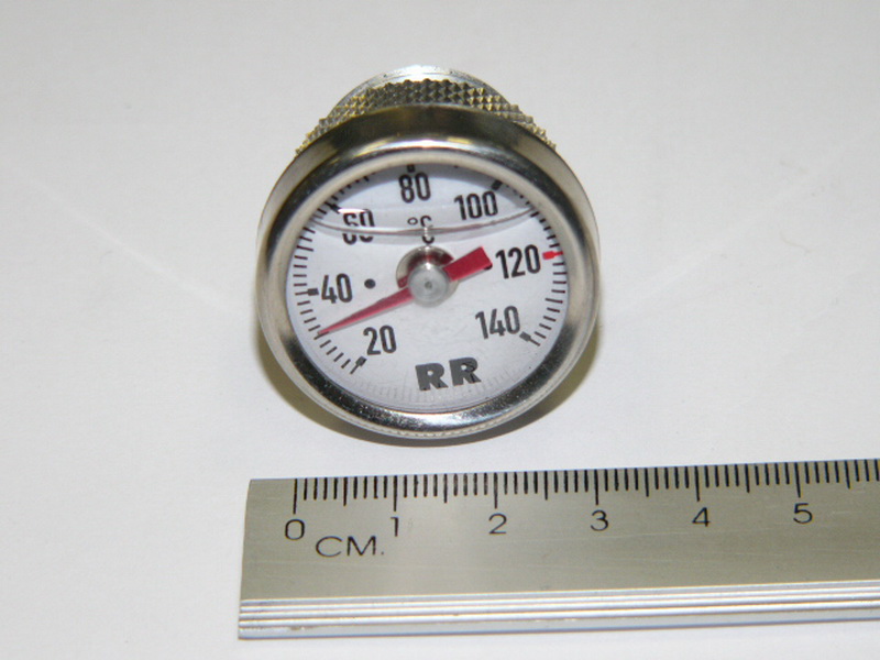

Сегодня ездил по городу, встрял в адскую пробку, что ни объехать, ни протолкнуться. В какой-то момент начали плавать холостые (от 1900 до 2200-2300 примерно), причем скачками как-то. Посмотрел на датчик температуры, который в маслозаливную головину вкручен - там стрелка почти легла, до 140 доходила. А на улице как-то совсем не май месяц, +5 примерно было отсилы, а то и поменьше.

И в догонку - повело крышку на датчике. Есть предположение, что подтекать начал. Датчик вот такого типа:
В какой жидкости там обычно стрелка плавает?
Хочу долить и герметиком по периметру пройтись жаропрочным.
KettlePRO
сообщение 7.3.2014, 9:57
Владелец недвижимости
Сообщений: 5380
Регистрация: 13.2.2013
Цитата(reikon @ 7.3.2014, 4:43) *
Радиатор не замятый/загаженный?
Может давление масла низкое, через радиатор плохо идет, маслонасос стерся?

|- - dimag   Цитата(reikon @ 7.3.2014, 6:43) В какой ж...   7.3.2014, 5:30
|- - KettlePRO   Цитата(reikon @ 7.3.2014, 4:43) ... Радиа...   7.3.2014, 9:57
- - Gogi63   Глицерин, но доливать стоит ли? Сколько видел подо...   7.3.2014, 9:49

- - reikon   Цитата(Gogi63 @ 7.3.2014, 7:49) Глицерин,...   7.3.2014, 15:50
