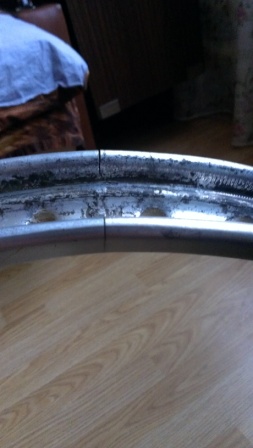

> Варка колеса от XR250, Небольшие трещинки по краям обода

не болльшие трещинки по краям ободакак быть?
есть ли какие варианты помогите советом или может ссылками где можно починить ! и возможно ли при натягивании спиц поломка обода?

фото в студию.
зы: при должном подходе, можно сломать все что угодно и натянуть что угодно на как угодно, а потом еще и пропеллером покрутитьsmile.gif

Я бы заказывал новый обод, а если не терпится ездить - до прихода нового заварить аргоном этот (ездить очень аккуратно).

а аргоном разве не опастно

Именно поэтому и написал - очень аккуратно, заваренное колесо может лопнуть при ударе. Просто иначе его только выкидывать, на фото не маленькие трещины, а практически лопнувший обод.

- - svarnoyvladimir   Да нмчего так, "МАЛЕНЬКИЕ"трещинки Лоп...   11.3.2014, 19:10
- - Dalnoboi   Это всё. В алюминиевый лом по весу(если кости и зу...   11.3.2014, 19:21
- - ramirez   странные трещины, на пропил ножевкой похожи   11.3.2014, 19:34
- - Dalnoboi   По заводскому стыку тела обода из-за неправильной ...   11.3.2014, 19:48
- - reload   Не похоже на стык даже. Катался на подобном колесе...   11.3.2014, 21:07
- - XAPOH   А, по-моему, вы ВСЕ переочковываете. Штатный обод ...   11.3.2014, 21:17
- - rx9   Вот тут продаётся http://www.e1.ru/talk/forum/read...   12.3.2014, 13:44
- - abrazive   если по уму делать, то можно заварить, разделка кр...   12.3.2014, 16:02
- - vinson66   Цитата(abrazive @ 12.3.2014, 16:02) вылом...   12.3.2014, 16:40
- - LEON   а так если варить то уже с натянутыми спицами или ...   12.3.2014, 16:45
|- - svarnoyvladimir   Цитата(LEON @ 12.3.2014, 13:45) а так есл...   12.3.2014, 21:00
- - leonid123   Цитата(Dalnoboi @ 11.3.2014, 16:21) Это в...   12.3.2014, 18:26
- - IVANYCH   "По уму" или "по хорошему" оба...   12.3.2014, 20:44
- - leonid123   Я сталкивался со сваркой ответственных деталей из ...   12.3.2014, 21:28
- - XAPOH   ...Варка рамы = криминал? А варка обода? Что крити...   12.3.2014, 22:06
- - LEON   Ребят я польщён вашими мнением в итоге я решил куп...   12.3.2014, 22:22
