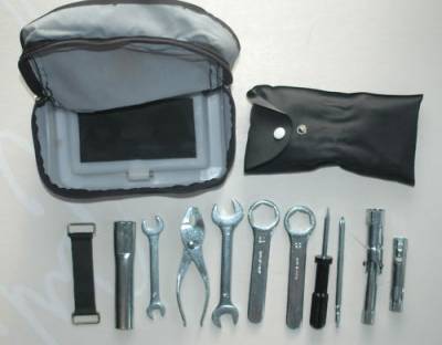

Цитата(St. @ 13.3.2014, 5:44) *
в комплекте свечник "складной" идёт, у меня был) чтоб бак не снимать.
Увы, у меня нету ((( Есть только обычный свечник.
А как выглядит такой складной?
St.
сообщение 13.3.2014, 15:30
Сообщений: 4854
Регистрация: 10.8.2013
Второй с права.
У меня чуть чуть другой был, идея в том что вместо воротка приверена гайка, и для удобства шарнир
