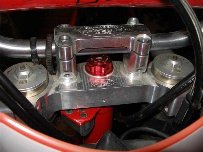

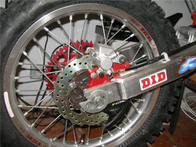

Вот пример правильной реализации тормозных магистралей.
И вот передняя. Видно конец трубы на уровне траверсы
Цитата(evayaeva @ 13.3.2014, 18:26) *
по лесу не езжу почти))по городу и по кроссовой трассе в основном)
Ок. Пусть будет по вашему :-) гламурная ловушка для палок ;-)

- - i-denis   Решение с задней тормозной магистралью имхо крайне...   13.3.2014, 17:00
|- - evayaeva   Цитата(i-denis @ 13.3.2014, 14:00) Р...   13.3.2014, 17:19
- - i-denis   На задней магистрали прямой ввод болтом в суппорта...   13.3.2014, 17:25
|- - evayaeva   Цитата(i-denis @ 13.3.2014, 14:25) Н...   13.3.2014, 17:26
|- - i-denis   Цитата(evayaeva @ 13.3.2014, 18:26) по ле...   13.3.2014, 18:26
- - i-denis   Вот пример правильной реализации тормозных магистр...   13.3.2014, 17:34
|- - evayaeva   тормозная магистраль с арматурой собрана также как...   13.3.2014, 17:58
- - i-denis   Да я тоже разглядел что в оригинале так же собрано...   13.3.2014, 18:08
