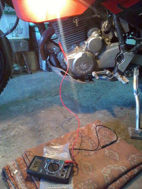

А я вот беру цифровой мультиметр и кусочек тонкой проволочки
и ... нет, не угадали, ректально его не использую
Проволочку наматываю на свечной провод, мультиметр подсоединяю к концу проволоки
Смотрю умным взглядом на цифры. Если разделить на четыре, то получим частоту вращения коленвала
(Я так думаю)

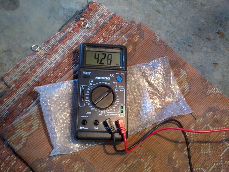

- - Papa Johns   На приборе килогерцы, то есть сначала умножаем на ...   18.3.2014, 19:09
- - Kardan   Papa Johns ,не видно-на куда флажок мультиметра см...   18.3.2014, 19:53
|- - Papa Johns   Цитата(Kardan @ 18.3.2014, 19:53) Papa Jo...   18.3.2014, 20:10
- - VadimS   На килогерцы (до 20 килогерц, точность 1% или 10 г...   18.3.2014, 20:15
- - i-denis   На четыре такта, те 2 оборота колена две вспышки. ...   18.3.2014, 20:22
- - Фаныч   Цитата(i-denis @ 18.3.2014, 17:22) Н...   18.3.2014, 20:40
- - Papa Johns   Тогда данные получаются бредовые. 2000+ оборотов х...   18.3.2014, 20:53
- - VadimS   Сразу скажу, я не электронщик и даже не электрик. ...   18.3.2014, 21:12
- - i-denis   Может тут есть что то типа колебаний, и на входе в...   18.3.2014, 21:29
- - VadimS   Ну "порычал" мал мала. Цифры меняются в ...   18.3.2014, 21:51
|- - i-denis   Цитата(VadimS @ 18.3.2014, 22:51) Ну ...   19.3.2014, 1:50
- - Фаныч   Цитата(VadimS @ 18.3.2014, 18:51) Подключ...   18.3.2014, 22:09
- - VadimS   Это туда, куда стрелка показывает? (Катушка от Ше...   18.3.2014, 22:29
- - VadimS   Цитата(i-denis @ 19.3.2014, 1:50) Во...   19.3.2014, 7:29
- - i-denis   Я боюсь проще попробовать эмпирическим путем. Суть...   19.3.2014, 13:56
- - Фаныч   Цитата(VadimS @ 18.3.2014, 19:29) напряже...   19.3.2014, 14:03
- - VadimS   Знаете в чем состоит величайшая трагедия науки? В ...   19.3.2014, 15:37
