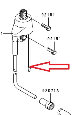

Это туда, куда стрелка показывает? (Катушка от Шерпы)
Сейчас букварь по ХР250 посмотрел, там напряжение между землей и входом катушки зажигания >100 В. Чего то сыкотно там частоту мерить. Не спалить бы прибор.
