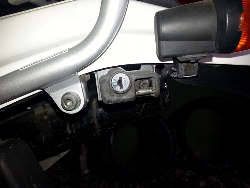

Еще вопрос что это за замок возле заднего левого поворотника??
