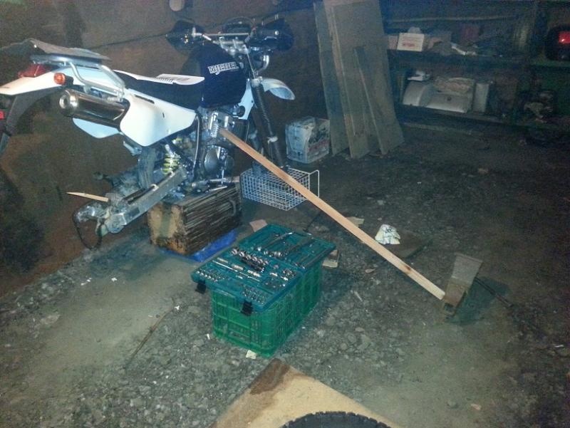

На днях был в гараже, снял колеса, чтобы перебортировать, заодно оценить состояние задней звезды.
При снятии заднего колеса на оси обнаружил немного ржавчины... расстроило, теперь думаю чем ее шлифануть.
Также хочу поменять цепь и решить что делать со звездами....
Купил цепь на 110, звезды вроде живые 14/42, вопрос менять их сразу на новые или сначала покатать на этих, посмотреть как пойдет??
Вот так это происходило:
antonii
сообщение 28.3.2014, 16:29
Сообщений: 713
Регистрация: 4.12.2013
Ось намазать смазкой для подшипников, например, шлифовать не надо.
Цепь и звезды лучше менять комплектом.
Gia
сообщение 28.3.2014, 16:33
Сообщений: 230
Регистрация: 12.12.2013
Мотоцикл: Djebel 250, XC800
Даже нулевкой не стоит пройтись??
Про цепь и звезды помню.... в наличие есть 13/47 новые, но покурив форум не уверен что надо их сразу ставить.
Вот доеду летом до дачи, там можно будет попробовать поставить тракторные звезды и перенести ловушку.
пока ищу универсальное сочетание на 110 цепь, чтобы вкататься.
Что посоветуете камрады??
antonii
сообщение 28.3.2014, 16:37
Сообщений: 713
Я не стал проходить даже нулевкой, она опять заржавеет.
По звездам не могу сказать, у меня ХР, спереди 13, сзади 48, цепь новая, звезды тоже новые 2 поставил.
