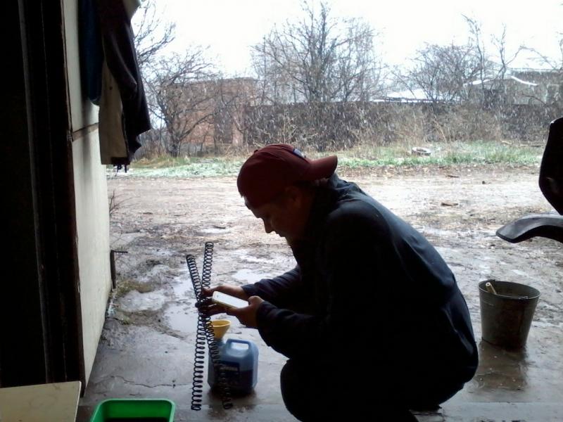

В обед: меняем масло в вилке на Шерпе

- - Papa Johns   Регулировали клапаны и меняли масло в вилке. При с...   16.3.2014, 21:19
- - i-denis   Когда старое масло сливали, там чёрной жижки зерни...   16.3.2014, 21:48
|- - Papa Johns   Цитата(i-denis @ 16.3.2014, 21:48) К...   16.3.2014, 23:05
