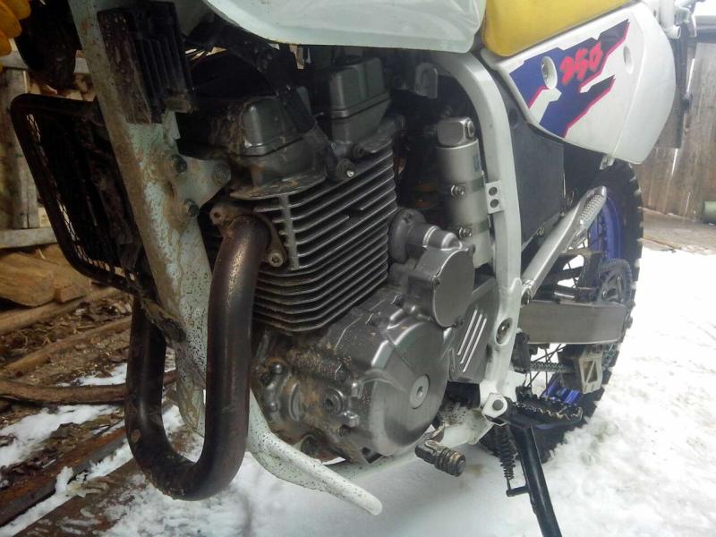

Всем привет! 18 марта забрал Джебел из Екатеринбурга, мот был загружен вместе с поддоном в УАЗ фермер и благополучно доставлен домой . При осмотре в Екатеринбурге внешний вид устраивал, но с мотором были проблемы, заводился плохо, не развивал обороты, дымит, что настораживало, поменяли свечу, стало чуть лучше но не то все равно, в общем, решил забирать, продавец сказал что Дюбеля влет уходят, да и покупатель уже появился. После приезда домой, приболел, температурил, неделю не подходил к моту... За это время заказал свечу, купил масло, ну и осмотрел все подробнее, промыл и пропитал воздухофильтр. Осмотр показал, пробег соответствует 6721,тормозные диски неизношены, резина родная, передняя в трещинах, болтики все родные, набор ключей в комплекте, рама местами покрашена.Пробовал заводить, та же фигня, уже начал расстраиваться что попал..Вчера привезли свечу Денсо иридиевая, поставил, почти ничего не изменилось. Я в трансе, попробовал прокатиться, едет, но не то. Сегодня решил лезть в карбюратор, почистил, продул винт качества, отрегулировал, открутил нижнюю крышку, грязи нет, и тут увидел, что жиклер ХХ выкручен почти наполовину и болтается... После сборки все симптомы пропали, прокатился пару км Все отлично мот прет, только первая очень длинная, будем лечить звездами. Фото будут ....

Еще немного фото, правда мот немного грязный, а Молебка, кстати, километров 40 от нас..
