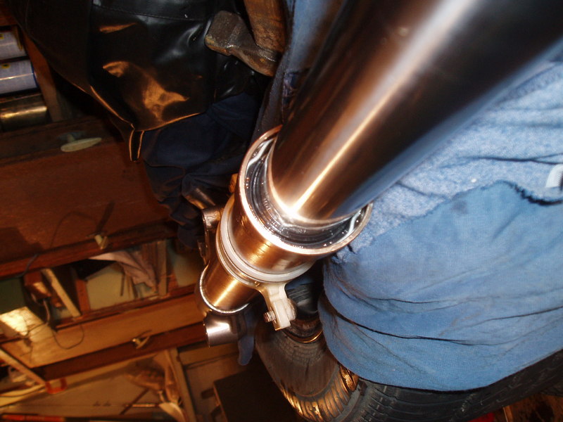

Стопорит оно сальник. Сальник стоит ниже, внутри трубы. Пыльник - как крышечка - сверху.
Вот на этой фотке видно и стопорное кольцо (кривая такая проволока), и сальник (черная резина). Пыльник тут снят.
