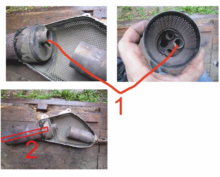

Доброго дня, судя по фото, пришел к умозаключению:
Для того чтобы сделать прямоток необходимо
Если на фото трубка 1 это одна и та же трубка на 2-х фото, то необходимо к ней приварить трубку 2 и мы получим почти прямоток.
Потом сварить корпус обратно.
На выходных попробую потом выложу отчет.
