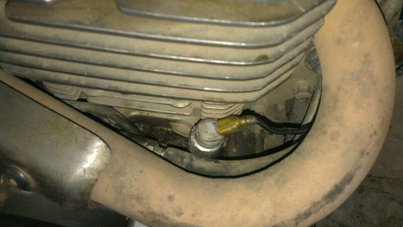

Нашел датчик давления с маркировкой 0.15 на нем. Заказал токарю переходник вместо болта #16, трубки масловода#15. Подлключил лампочку. В первые минуты лампочка гасла после не большого добавления газа, позже нужно было газовать больше. Немного прокатился, лампа вобще не гасла.
На схеме болт #16 это выход из КПП и какое то давление должно быть. Попробую крутнуть коленвал без датчика, хоть узнаю в какую сторону масло потечет. Датчик уже проверил ручным насосом, срабатывает.

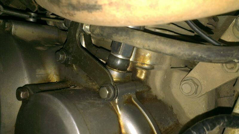

Оказалось масло по трубке течет К болту #16, поэтому и небыло давления. Поставил датчик со стороны масляного фильтра и все заработало.
Датчик обточил болгаркой (задевал за ребра охлаждения). Лампочка гаснет сразу после пуска двигателя. Итого: 300р датчик, 200р токарю и 20р светодиод
