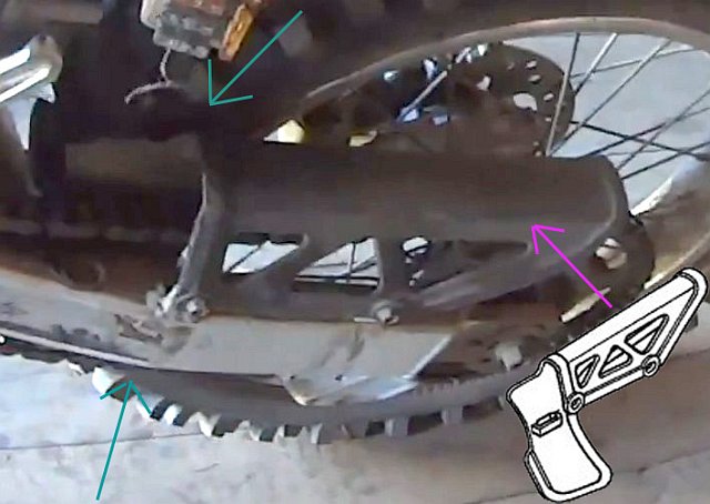

Вот эта деталька
Интересно крепление снизу (или со стороны колеса) - к чему и как крепиться та часть которая возле колеса проходит...

Цитата(Di_2 @ 28.4.2014, 19:18) *
Вот эта деталька
Болтается как говно в проруби...
Автор, можно будет в будущем подробное фото защиты супорта заднего ? Хотелось бы сделать сей девайс.....

- - Honda®   Со стороны колеса вроде ни к чему не крепится. Все...   28.4.2014, 20:35
- - Di_2   Цитата(Wolakolak @ 28.4.2014, 23:42) Болт...   28.4.2014, 20:54
- - Imperiaus   У меня там отломано все, так как было сорвано креп...   29.4.2014, 7:45
