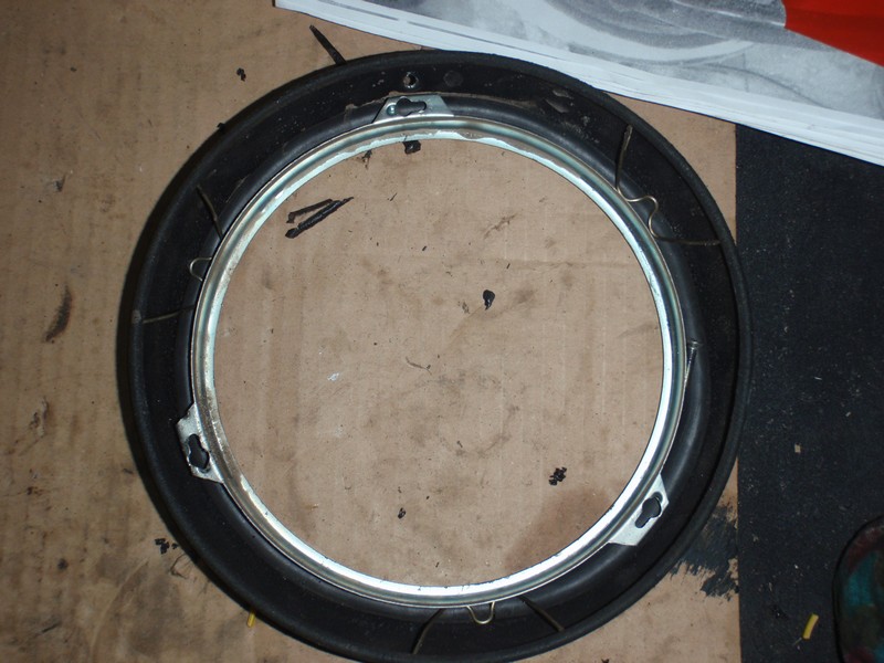

Ребят разобрал фару на 200,но у меня был толькоодин крепежный элемент(гнутая проволочка) Unit support sp
35128-27221-000 ,из чего делать ещё 2 и как ее поставить на место я уже 3 день вожусь с одной фарой ну ни как фара не ставится.Я уже снял и ободок(открутив 3 болта)ну ни как она не одевается.
Ждемс Gas Gas

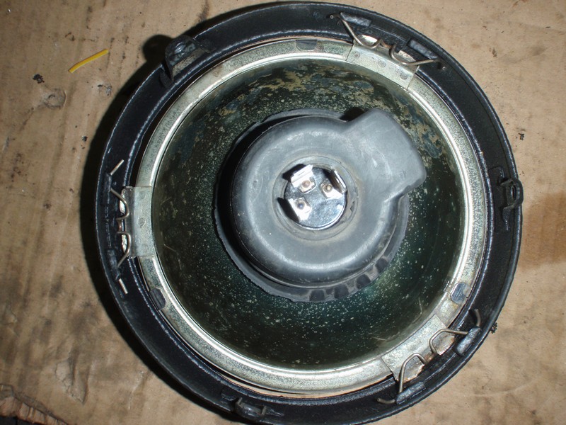

ух. наконец собрал как надо!! то-есть как у японцев было. а научила меня этому фара от газона и некие скрепки тормозов от него же выгнутые по месту.Прикрепленное изображение

- - Erethizon   а как правильно-то должно быть? пришла мне эта пру...   20.12.2013, 19:07
- - m1   Себе ставил от "совковой" фары, немного ...   22.12.2013, 20:35

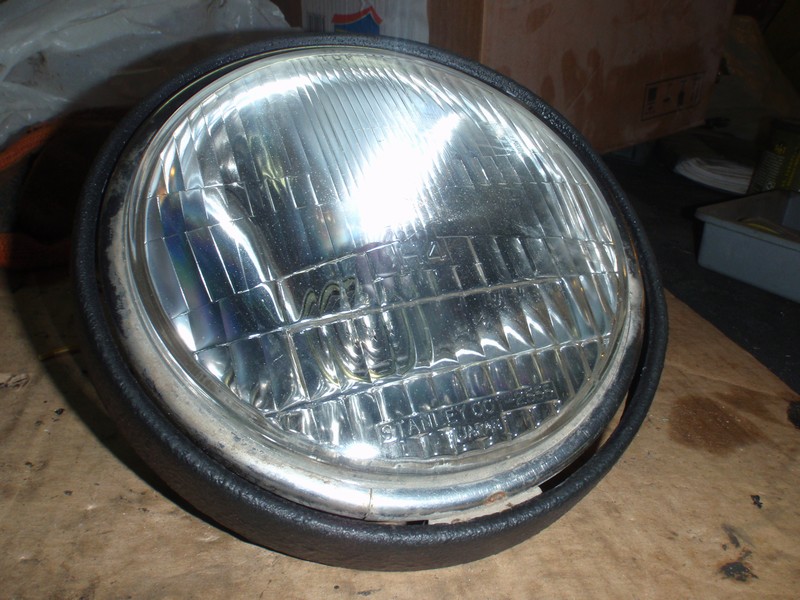

- - Poet   Сергей Б., с пружинкой понятно, спасибо, а щель во...   11.6.2016, 13:35
- - Сергей Б.   Это нормальный зазор. У меня так же.   11.6.2016, 14:42
- - Poet   Ок, успокоил )) Тогда для чего этот зазор? А если ...   11.6.2016, 15:00
