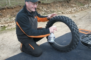

А здесь показано как монтировать бублик. На французском. Вкратце так.
Намазываем шину (не бублик!) специальной лягушачьей смазкой, которая в комплекте с бубликом. Вставляем бублик, опрыскиваем его видимую часть мотошампунем и надеваем борт с бубликом на обод.
Помогая ногой, второй, а то и третьей монтажкой и не стесняясь применить силу.

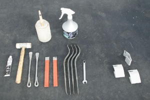

Затем вставляем второй борт. Опять потребуется куча лопаток, поддержки, которые цепляем за спицы, и мужская сила.
Главное, как написано в заключении, иметь хороший инструмент. Три поддержки справа на нижнем фото - производства Данлоп. Но никто не мешает, как говорит иностранный чел, сделать такие же самим из полоски стали. И правда, ничего не мешает! (воскл. пер.)
